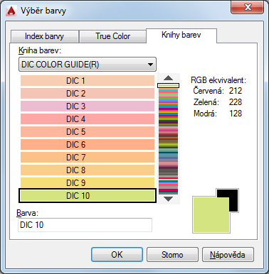

Určuje barvy pomocí externích knih barev nebo uživatelských knih barev.
Barvy a jejich přiřazené názvy se zobrazí při výběru knihy barev.
Zobrazí se následující možnosti.
Určuje, která kniha barev bude použita při výběru barev.
Seznam obsahuje všechny knihy barev nacházející se v Umístěních knih barev zadaných v dialogovém okně Možnosti na kartě Soubory.
Zobrazuje stránky vybrané knihy barev a barvy a jejich názvy na jednotlivých stránkách. Podporovány jsou knihy barev obsahující až deset barev na stránku. Pokud kniha barev není stránkována, barvy jsou organizovány do stránek obsahujících sedm barev na stránku. Chcete-li zobrazit stránky knihy barev, vyberte oblast na posuvnému pro barvu nebo procházejte pomocí šipek nahoru a dolů.
Označuje hodnotu každé složky barvy RGB.
Označuje právě určenou barvu z knihy barev. Zadáním čísla vzorku barvy a stiskem klávesy TAB můžete v knize barev vyhledat určitou barvu. Tato akce aktualizuje vzorek Nová barva požadovaným číslem barvy. Jestliže se zadaná barva v knize barev nenachází, zobrazí se barva s nejbližším číslem.
Zobrazuje dříve přiřazenou tloušťku čáry.
Zobrazuje právě vybranou barvu.
