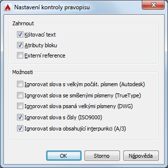

Řídí možnosti pro kontrolu pravopisu.
Určuje specifické možnosti textu, které budou ve výkresu kontrolovány.
Zobrazí se následující možnosti.
Prohledá text kóty.
Vyhledá pravopisné chyby v textu atributů bloku.
Určuje, že se mají vyhledávat pravopisné chyby v externích referencích.
Určuje, že se mají ignorovat slova s velkým počátečním písmem.
Určuje, že se slova s malými a velkými písmeny mají být ignorována.
Určuje, že slova psaná velkými písmeny mají být ignorována.
Určuje, že slova obsahující čísla mají být ignorována.
Určuje, že se mají ignorovat slova obsahující interpunkci.
