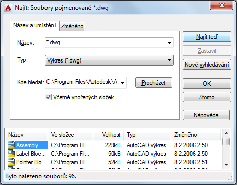

Dialog Najít
Vyhledávání souborů zadáním jejich názvů, umístění a filtru modifikace podle data.
Přístup k dialogu Najít získáte kliknutím na nabídku Nástroje Najít ve standardním dialogu pro výběr souborů.
Dialog Najít obsahuje následující karty: Název a umístění, Datum modifikace
Další možnosti: Najít teď, Zastavit, Nové vyhledávání, OK, Výsledky vyhledávání
Seznam možností
Zobrazí se následující možnosti.
Karta Název a umístění
Nabízí filtry vyhledávání souboru založené na typu souboru, názvu souboru a umístění.
Název
Určuje úplný nebo částečný název souboru pro vyhledávání. Pokud chcete zapsat více souborů, je nutné každý název uzavřít do uvozovek.
Použijte následující konvenci zástupných znaků k rozšíření hledání:
  • * (hvězdička): Nahrazuje libovolný řetězec a lze ji použít kdekoliv v hledaném řetězci.
  • ? (Otazník): Odpovídá libovolnému znaku; například ?BC odpovídá ABC, 3BC a tak dále.
Typ souborů k vyhledávání je závislý na poli Typ, takže v poli Pojmenované nemusíte zadávat příponu souboru. Například chcete-li najít soubor budova102.dvg, zadejte budova* a nastavte Typ výkresu (*.dvg).
Typ
Určuje typ souborů, které má obsahovat výběr hledání. Možné typy souborů jsou omezeny těmi, které jsou podporovány určitým standardním dialogem pro výběr souboru.
Hledat v
Určuje umístění, která se mají prohledávat. Zadejte umístění nebo jej zvolte ze seznamu nebo použijte tlačítko Procházet k nalezení umístění. Pokud chcete zapsat více umístění, je nutné každé umístění uzavřít do uvozovek.
Procházet
Zobrazí dialog Vyhledat složku, ve kterém můžete určit umístění pro vyhledávání.
Včetně vnořených složek
Prohledává všechny vnořené složky umístění zadaného v poli Kde.
Karta Datum modifikace
Filtruje vyhledávání souborů za základě data vytvoření či změny souboru.
Všechny soubory
Prohledává data bez použití filtrů.
Najít všechny soubory vytvořené nebo změněné
Omezuje prohledávání souborů vytvořených nebo změněných v určitém čase.
  • Mezi: Hledá soubory vytvořené či změněné mezi dvěma daty. Zadejte data nebo klikněte na šipky a vyberte datum z kalendáře. Pro procházení kalendáře použijte tlačítka levé a pravé šipky nebo klikněte na měsíc a rok.
  • Během předchozích N měsíců: Vyhledává soubory vytvořené nebo modifikované během zadaného počtu měsíců.
  • Během předchozích N dnů: Vyhledává soubory vytvořené nebo modifikované během zadaného počtu dnů.
Najít teď
Vyhledávání souborů s použitím kritérií určených na obou kartách.
Zastavit
Zastaví prohledávání.
Nové hledání
Vymaže výsledky prohledávání a nastaví výchozí hodnoty pro všechny možnosti prohledávání.
OK
Pokud je vybrán jeden nebo více souborů ve výsledcích prohledávání, uzavře dialog Najít a vloží jméno vybraného souboru do standardního dialogu pro výběr souboru.
Výsledky hledání
Vypíše seznam všech souborů nalezených prohledáváním. Pro vložení souboru do standardního dialogu pro výběr souboru vyberte soubor a stiskněte tlačítko OK. Pokud pracujete se standardním dialogem pro výběr souboru, který připouští násobný výběr souborů, můžete vložit více souborů z výsledků prohledávání.
