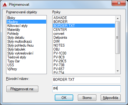

Změní název přiřazený k pojmenovaným objektům, jako jsou hladiny a styly kót.
Zobrazí se následující možnosti.
Vypíše pojmenované objekty ve výkresu podle kategorie.
Zobrazí položky typu vybraného v seznamu Pojmenované objekty.
Určuje položky, které mají být přejmenovány. K přejmenování skupin položek lze použít standardní zástupné znaky. Některé standardní položky, například hladina 0 a typ čáry CONTINUOUS, nelze přejmenovat.
Určuje nový název pro položku.
