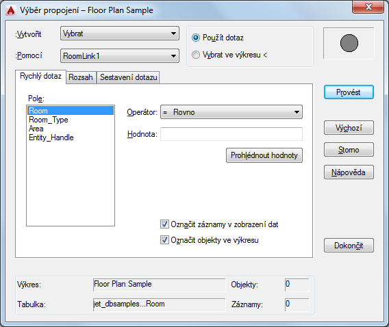

Klikněte pravým tlačítkem na šablonu spojení v nástroji Správce dbConnect a zvolte možnost Výběr spojení.
Dialog Výběr spojení, v předcházejících verzích označovaný jako výběr ASE, je pokročilá implementace nástroje Editor dotazů. Operaci Výběr spojení zahájíte vytvořením počátečního dotazu nebo výběru grafických objektů (sada A), se kterým může zacházet další dotaz nebo výběrová množina (sada B). Výsledky vrácené operace se stanou novou aktuální výběrovou množinou (sada A) a vy můžete použít další dotazy nebo výběrové množiny pro další upřesnění dotazu.
Abyste mohli pracovat s dialogem Výběr spojení, je třeba mít otevřený výkres, který již obsahuje řadu vytvořených spojení. Tento dialog můžete zobrazit následujícími způsoby:
Dialog Výběr spojení obsahuje karty Rychlý dotaz, Rozsah dotazu a Sestavení dotazu z nástroje Editor dotazu a následují další ovládací prvky.
Zobrazí se následující možnosti.
Použije operátor Výběr spojení na aktuální dotaz nebo výběrovou množinu. Jsou dostupné následující ovládací prvky: Vybrat, Sjednocení, Průnik, Rozdíl A-B, Rozdíl B-A.
Vytvoří počáteční dotaz nebo výběrovou množinu. Tato výběrová množina může být upravena následujícími operacemi v dialogu Výběr spojení.
Přidá výsledek nového dotazu nebo výběrovou množinu k aktuální výběrové množině. Tato operace vrací všechny záznamy nebo objekty, které jsou členy množiny A nebo množiny B.
Vrací průnik existující aktuální výběrové množiny a výsledku nového dotazu nebo výběru ve výkrese. Tato operace vrací všechny záznamy nebo objekty, které jsou členy množiny A a množiny B.
Odečte výsledky nového dotazu nebo výběru od existujícího aktuálního výběru.
Odečte existující aktuální výběr od výsledků nového dotazu nebo výběru ve výkrese.
Vypíše seznam dostupných šablon spojení, které můžete použít na aktuální výběrovou množinu.
Použije jednu z dostupných karet nástroje Editor dotazu a vytvoří dotaz, který vrací výběrovou množinu operaci výběru spojení.
Zavře dialog Výběr spojení, když stisknete tlačítko Vybrat, abyste mohli vytvořit výběrovou množinu grafických objektů pro návrat do operace Výběr spojení.
Provede aktuální dotaz na Výběr spojení nebo dočasně zavře dialog Výběr spojení, abyste mohli z výkresu vybrat grafické objekty. Pokud je vybrána volba Použít dotaz, je tlačítko Provést zobrazeno. Pokud je vybrána volba Vybrat ve výkrese, je zobrazeno tlačítko Vybrat. Po zvolení tlačítka Provést nebo Vybrat můžete použít více dotazů nebo vybrat další grafické objekty pro další zpřesnění vašeho dotazu.
Zobrazí diagram právě vybrané operace Vytvořit.
Vymaže dialog Výběr spojení a zruší veškeré předchozí akce, takže můžete začít novou výběrovou operaci výběru spojení.
Uzavře dialog a zruší veškeré akce.
Dokončí operaci Výběr spojení a uzavře tento dialog. Dotaz vrátí buď výběrovou množinu grafických objektů, podmnožinu záznamů zobrazení dat nebo oboje, podle parametrů určených operací Výběr spojení.
Zobrazí aktuální stavové informace založené na probíhající operaci Výběr spojení. Zobrazí se aktuální výkres a tabulka společně se všemi spojenými objekty a záznamy, které aktuálně splňují určené parametry Výběru spojení.
