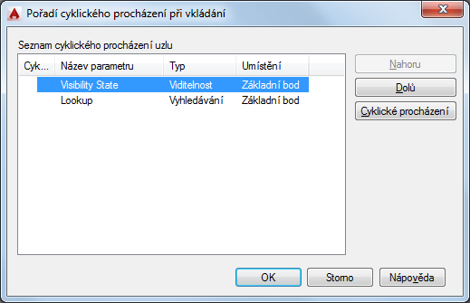

Dialog Pořadí cyklického procházení při vkládání
Určuje pořadí cyklického procházení uzlů pro bod vložení reference dynamického bloku.
Při vkládání reference dynamického bloku do výkresu můžete pomocí klávesy Ctrl cyklicky procházet uzly, u kterých je v definici bloku zapnuto cyklické procházení. Uzel vybraný během cyklického procházení je použit jako bod vložení reference bloku.
Seznam možností
Zobrazí se následující možnosti.
Seznam cyklického procházení uzlu
Vypíše seznam uzlů v definici dynamického bloku. Zaškrtávací políčko ve sloupci cyklického procházení označuje zapnuté cyklické procházení uzlu.
Nahoru
Přesune vybraný uzel v rámci cyklického procházení reference dynamického bloku směrem nahoru.
Dolů
Přesune vybraný uzel v rámci cyklického procházení reference dynamického bloku směrem dolů.
Cyklické procházení
Vypne nebo zapne cyklické procházení vybraného uzlu. Zaškrtávací políčko ve sloupci cyklického procházení označuje zapnuté cyklické procházení uzlu.
