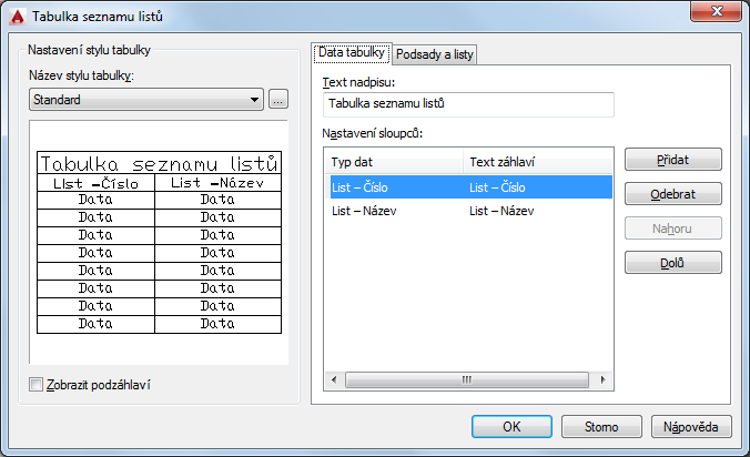

Umožňuje upravení již existující tabulky seznamu listů v existujícím výkresu.
Vyberte libovolnou buňku v Tabulce seznamu listů
Kliknutím pravým tlačítkem otevřete místní nabídku
Upravit nastavení tabulky seznamu listů
Dialog Upravit nastavení tabulky seznamu listů umožňuje přístup ke všem nastavením umístěným v dialogu Vložit tabulku seznamu listů.
Zobrazí se následující možnosti.
Zobrazí možnosti stylu tabulky.
Určuje styl tabulky použitý pro tabulku. Tlačítko Procházet zobrazí dialog Styl tabulky.
Zobrazí ukázku aktuálně vybraného stylu tabulky.
Když je tato volba zapnuta, zobrazí názvy pod-sad a rozdělí tabulku seznamu listů na části.
Zobrazí možnosti pro data tabulky.
Určuje nadpis tabulky seznamu listů.
Zobrazuje seznam definicí sloupců v tabulce seznamu listů. Každý řádek seznamu představuje sloupec. Uspořádání seznamu shora dolů odpovídá pořadí sloupců v tabulce (zleva doprava).
Výběrem definice sloupce a následným kliknutím na položku ve sloupci Datový typ zobrazíte seznam. V seznamu můžete změnit typ informací zobrazených ve sloupcích tabulky seznamu listů.
Umožňuje změnu textového titulku v každém ze sloupců tabulky seznamu listů.
Přidá do tabulky seznamu listů sloupec čísel listů.
Odstraní vybraný sloupec z tabulky seznamu listů. Pokud omylem odeberete sloupec, můžete přidat nový sloupec Číslo listu a změnit jeho datový typ prostřednictvím seznamu datových typů.
Přesune vybraný sloupec v seznamu sloupců nahoru a nalevo v tabulce seznamu listů.
Přesune vybraný sloupec v seznamu sloupců dolů a napravo v tabulce seznamu listů.
