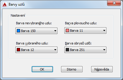

Nastaví vlastnosti barvy uzlu.
Zobrazí se následující možnosti.
Řídí nastavení barvy uzlu.
Řídí barvu nevybraných uzlů.
(systémová proměnná GRIPCOLOR)
Řídí barvu vybraných uzlů.
(systémová proměnná GRIPHOT)
Řídí barvu výplně nevybraného uzlu, když se nad ním zastaví kurzor.
(systémová proměnná GRIPHOVER)
Řídí barvu obrysu uzlu.
(systémová proměnná GRIPCONTOUR)
