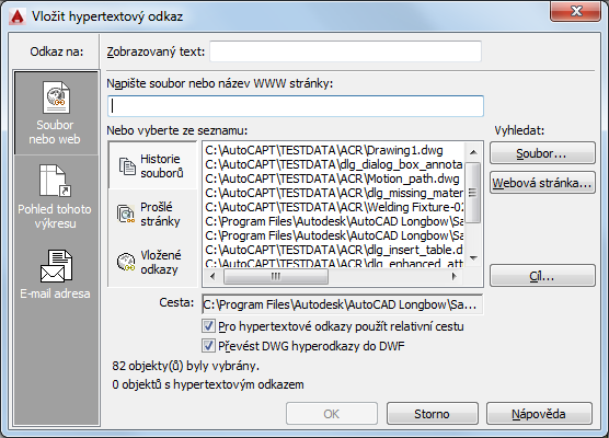

Dialog Vložit hypertextový odkaz obsahuje v části Odkaz tři karty.
Vytvoří hypertextový odkaz na existující soubor nebo WWW stránku.
Určí soubor nebo internetovou stránku, na kterou hypertextový odkaz odkazuje. Soubor může být uložen na lokální nebo síťové jednotce, na Internetu nebo intranetu.
Zobrazí seznam posledních propojených souborů, ze kterého si můžete zvolit soubor, na který chcete vytvořit odkaz.
Zobrazí seznam historie prohlížených stránek, ze kterého si můžete zvolit stránku, na kterou chcete vytvořit odkaz.
Zobrazí seznam posledních vložených hypertextových odkazů, ze kterého si můžete zvolit jeden pro vytvoření odkazu.
Otevře dialog Procházet sítí WWW – vyberte hypertextový odkaz (standardní dialog pro výběr souborů), ve kterém můžete najít soubor, který chcete spojit s hypertextovým odkazem.
Otevře prohlížeč, ve kterém můžete najít webovou stránku pro hypertextový odkaz.

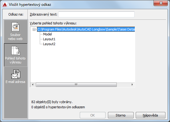

Zobrazí dialog Vyberte umístění v dokumentu, kde můžete vybrat pojmenované místo ve výkresu, na které chcete vytvořit hypertextový odkaz.
Zobrazí cestu k souboru, na který hypertextový odkaz odkazuje. Pokud je vybrána volba Pro hypertextové odkazy použít relativní cestu, jsou zobrazeny pouze názvy souborů. Pokud není vybrána volba Pro hypertextové odkazy použít relativní cestu, je zobrazena celá cesta a název souboru.
Nastavení relativní cesty pro hypertextové odkazy. Pokud vyberete tuto volbu, nebude s hypertextovým odkazem uložena plná cesta k propojenému souboru. Program nastaví relativní cestu na hodnotu určenou systémovou proměnnou HYPERLINKBASE, případně na hodnotu cesty k aktuálnímu výkresu v případě, že není zadána hodnota pro systémovou proměnnou HYPERLINKBASE. Pokud nevyberete tuto volbu, bude s hypertextovým odkazem uložena plná cesta k odkazovanému dokumentu.
Určuje, že hypertextový odkaz DWG bude při publikování nebo vykreslování výkresu do souboru DWF převeden na hypertextový odkaz formátu DWF .
Určuje název pohledu v aktuálním výkresu pro vytvoření odkazu.
Zobrazí rozbalitelné stromové zobrazení pojmenovaných pohledů v aktuálním výkresu, z něhož můžete vybrat pohled pro vytvoření odkazu.

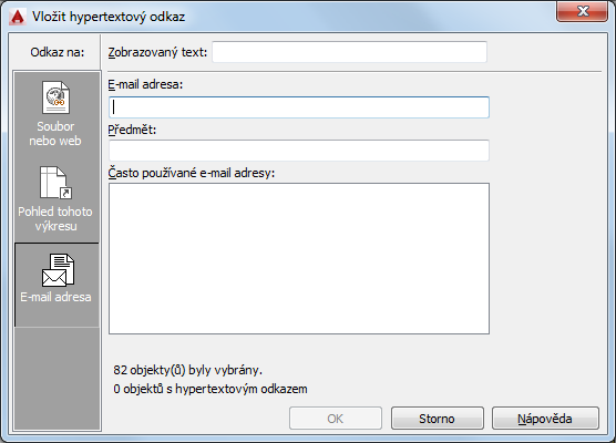

Určuje e-mailovou adresu pro vytvoření odkazu. Pokud je spuštěn tento hypertextový odkaz, je vytvořena nová e-mailová zpráva pomocí výchozího systémového e-mailového programu.
Specifikuje e-mailovou adresu.
Specifikuje předmět e-mailu.
Zobrazuje historii použitých e-mailových adres, ze které si můžete vybrat adresu pro hypertextový odkaz.
