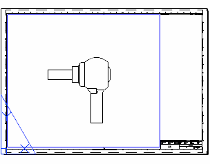

Na kreslicí ploše určuje umístění základního pohledu.

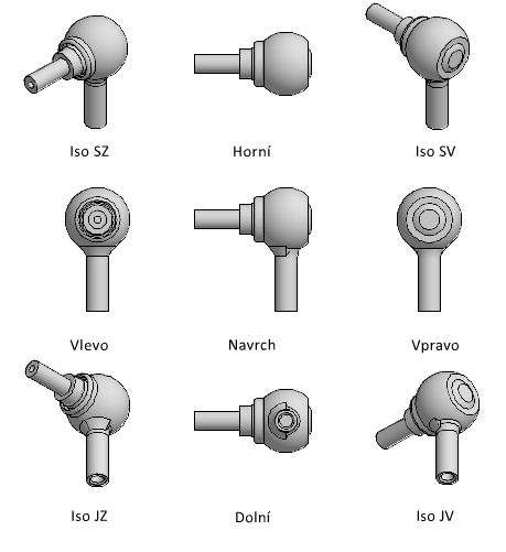

Určuje orientaci, která se použije u základního pohledu.
Chcete-li použít stejnou orientaci modelu jako v modelovém prostoru, můžete zvolit aktuální možnost. Jinak můžete vybrat z následujících přednastavených orientací:
