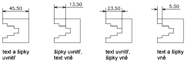

Je možné například určit, že text a šipky budou umístěny spolu. V tomto případě, pokud nebude dostatečný prostor mezi vynášecími čarami, bude text i šipky umístěn vně. Je možné určit, že v případě prostoru mezi vynášecími čarami pouze pro text nebo šipky bude mezi vynášecí čáry umístěn pouze text nebo pouze šipky.
Následující obrázky ukazují, jak program používá „nejlepší přizpůsobení“ šipek a textu.

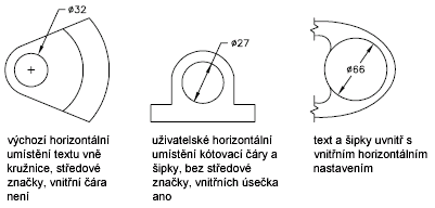

Vytvořit můžete několik různých stylů kóty průměru, jak je předvedeno na obrázku.
