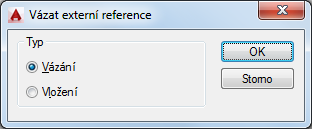

Dialog Vázat externí reference/podložení DGN
Převádí reference DWG (externí reference) a podložení DGN na standardní místní definice bloků.
Pokud svážete externí referenci s aktuálním výkresem, externí reference a všechny její závislé pojmenované objekty se stanou součástí aktuálního výkresu. Pomocí příkazu XVAŽ můžete do místní tabulky definic přidat jednotlivé pojmenované objekty závislé na externích referencích, například bloky, styly textu, kótovací styly, hladiny a typy čar. Existují dvě metody svázání externích referencí s aktuálním výkresem: Vázání nebo Vložení. Vázání mění názvy tabulky definic externí reference při její vložení. Volba Vložení nemění názvy tabulky definic při vkládání externí reference. K navázání vnořené externí reference musíte vybrat také nadřazenou externí referenci.
