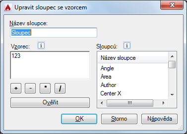

Zobrazí rovnici pro vybraný sloupec se vzorci.
Zobrazí se následující možnosti.
Určuje název sloupce, který lze upravit.
Zobrazí existující vzorec nebo funkci.
Přičte numerická data z jednoho sloupce do jiného.
Odečte numerická data z jednoho sloupce od jiného.
Vynásobí numerická data z jednoho sloupce do jiného.
Vydělí numerická data z jednoho sloupce do jiného.
Kontroluje platnost zadané rovnice. Sloupec se vzorci lze vložit, pouze pokud je ověřena platnost vzorce.
Zobrazí názvy sloupců z extrahovaných dat výkresu a externích dat (pokud bylo vytvořeno propojení). Názvy sloupců je možné dvojitým kliknutím přidat do pole Vzorec nebo přetáhnout ze seznamu Sloupec do pole Vzorec. Existující sloupce s názvy nejsou v seznamu uvedeny a nelze je použít jako hodnoty pro vytvoření dalších sloupců se vzorci.
