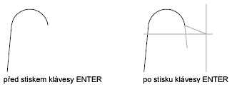

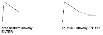

Úsečka pokračuje z koncového bodu naposledy nakreslené úsečky.
Pokud je posledním nakresleným objektem oblouk, jeho koncový bod definuje počáteční bod úsečky a úsečka bude nakreslena jako tečna oblouku.

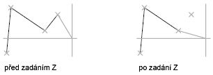

Smaže poslední segment úsečkového segmentu.
Pokud zadáte z vícekrát, budou úsečky rušeny v opačném pořadí, než v jakém byly vytvořeny.
