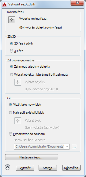

Uloží 2D a 3D řezy jako bloky.
Určuje nastavení zobrazení průřezů, který uložíte a znovu použijete.
Zobrazí se následující možnosti.
Zavře dialog, abyste mohli vybrat rovinu řezu, kterou chcete upravit nebo uložit jako blok.
Vytvoří a uloží nebo vloží blok představující 2D průřez.
Vytvoří a uloží nebo vloží vyříznutý 3D blok.
Řídí zobrazení zdrojové geometrie, cíle a nastavení řezu.
Zahrne všechny 3D objekty (3D tělesa, plochy a oblasti) do výkresu, včetně objektů v externích referencích a blocích.
Určí, že 3D objekty (3D tělesa, plochy, sítě a oblasti), ze kterých chcete generovat řez, vybíráte ručně.
Dočasně zavře dialog, abyste mohli vybrat objekty pro daný řez. Po dokončení výběru objektů stisknutím klávesy Enter znovu zobrazte dialog Generovat řez/zdvih.
Označuje počet vybraných objektů.
Vloží vytvořený řez do existujícího výkresu v podobě bloku.
Nahradí existující blok ve výkresu nově vytvořeným řezem.
Dočasně zavře dialog, dokud nevyberete blok, který se má ve výkresu nahradit. Po dokončení výběru bloku stiskněte klávesu Enter a znovu tak zobrazte dialog Vytvořit řez/zdvih.
Uloží řez do externího souboru.
Určuje cestu a název souboru, do kterého se řez uloží.
Otevře dialog Nastavení řezu.
Vytvoří řez.
