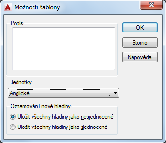

Nastaví možnosti šablony výkresu.
Poté, co určíte typ souboru jako *.dwt, zadáte název souboru šablony a klikněte na tlačítko Uložit, se zobrazí dialog Možnosti šablony.
Zobrazí se následující možnosti.
Určuje popis pro šablonu výkresu. Tento popis se zobrazí, jestliže vyberete šablonu v dialogu Při spuštění nebo v dialogu Vytvořit nový výkres.
Určuje, zda šablona výkresu používá anglické nebo metrické jednotky.
Uloží soubor šablony s hladinami nastavenými jako nesjednocené, což znamená, že základna hladiny nebude vytvořena.
Další informace o nesjednocených hladinách najdete v části Sjednocení nových hladin.
Uloží soubor šablony s hladinami nastavenými jako sjednocené, což povede k vytvoření základny hladiny.
