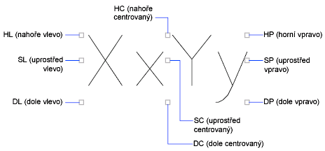

Zarovnání jednořádkového textu
Při vytváření textu můžete použít zarovnání. To znamená, že text můžete zarovnat pomocí jedné z voleb zarovnání zobrazených na následujícím obrázku. Výchozí je zarovnání, které jste naposledy použili ve výkresu.
