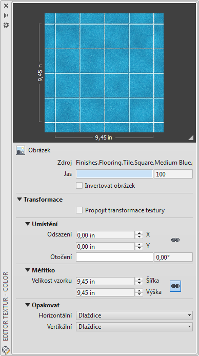

Upraví vlastnosti textury za účelem nastavení měřítka vzoru a vytvoření složitých vzorů.

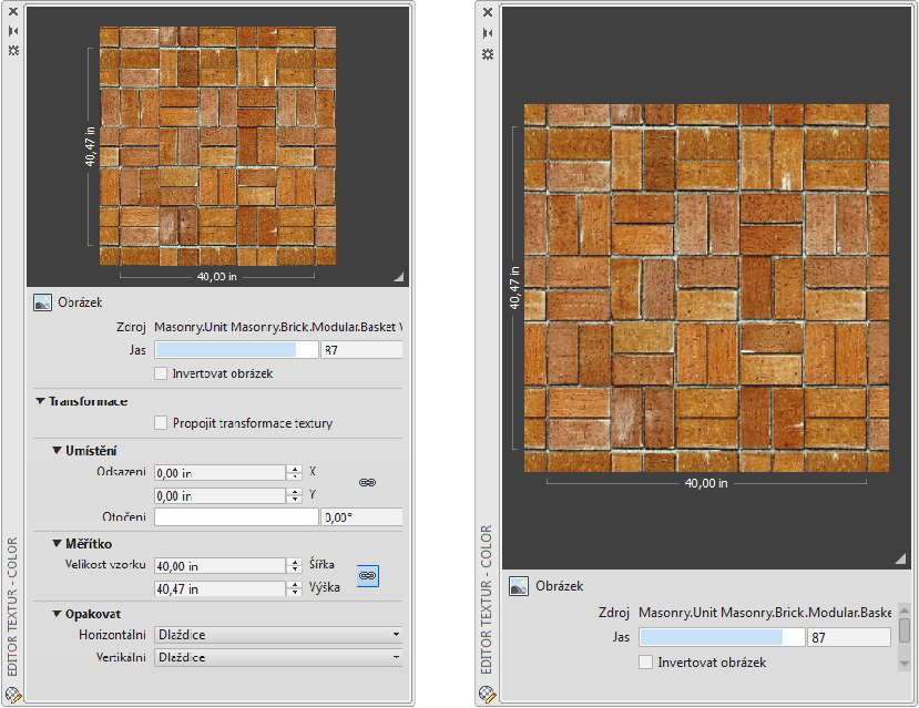

Vlastnosti textury upravíte pomocí Editoru textury. Chcete-li jej otevřít z Editoru materiálů, dvakrát klikněte na vzorek textury.
Veškeré změny nastavení se projeví v ukázce vzorku. Přetažením rohu náhledu můžete zvětšit nebo zmenšit zobrazený obrázek.
Nastavení vzhledu jsou dostupná pouze pro textury založené procedurálně.
Poloha, Měřítko a Opakování jsou tři standardní transformace použité v různých texturách. Následující tabulka určuje, které textury mají tyto propojitelné atributy:

Chcete-li použít změny polohu, měřítka a opakování, které jste provedli u aktuální textury u ostatních textur ve stejném materiálu, vyberte příkaz Propojit transformace textury.
otočení textury
měřítko textury
opakovaná textura
Dláždění sbalí objekty s obrázkem textury. Vzhledem k tomu, že je měřítko textury přizpůsobeno objektu, je nutné k úpravě efektu dláždění provést odsazení UV souřadnic nebo otočení textury.
zrcadlená mapa
Zdvojnásobí texturu a otočí zdvojenou kopii. Stejně jako u dláždění můžete zrcadlit U rozměr, V rozměr nebo oba.
