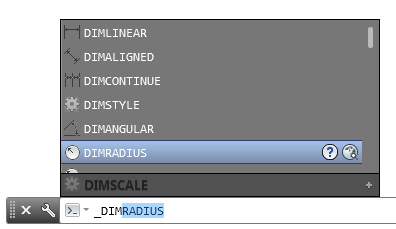

Pokud začnete psát název příkazu nebo systémové proměnné na příkazovém řádku, funkce automatického dokončování zobrazí možnosti volby. Pokud například zadáte kóty, zobrazí se všechny příkazy a systémové proměnné, které začínají těmito znaky, jak je znázorněno na ukázce.
Chcete-li seznam voleb zúžit, pokračujte v psaní, nebo se pomocí kláves se šipkami posunujte nahoru nebo dolů v seznamu. Stisknutím klávesy F1 zobrazíte téma nápovědy pro právě zvolený příkaz nebo systémovou proměnnou. Můžete také přesunout ukazatel myši na nástroj na panelu nástrojů nebo na pásu karet a stisknout klávesu F1.
