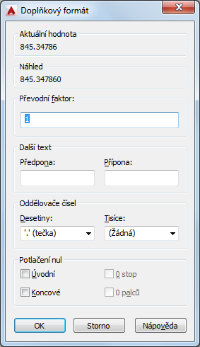

Zobrazí se následující možnosti.
Zobrazí hodnotu pole v základních jednotkách výkresu.
Zobrazí aktualizace formátu při změně převodního faktoru a jiných nastavení.
Určuje převodní faktor, který má být použit s aktuální hodnotou. Výchozím nastavením je hodnota 1, která znamená, že je převod vypnut.
Určuje předponu a příponu hodnoty pole.
Určuje oddělovač desetin a formátování čísel vyšších než 1000.
Určuje oddělovač pro desetinné hodnoty. Vyberte tečku, čárku nebo mezeru.
Vloží čárku pro seskupení tisíců v hodnotě pole.
Nastavuje potlačení úvodních i koncových nul a stop a palců s nulovou hodnotou.
Potlačí úvodní nuly ve všech desetinných hodnotách pole. Například z 0.5000 se stane .5000.
Potlačí koncové nuly ve všech desetinných hodnotách pole. Například z 12.5000 se stane 12.5 a 30.0000 se změní na 30.
U hodnoty pole uváděné v palcích a ve stopách potlačí stopy, je-li vzdálenost menší než jedna stopa. Například 0'-6 1/2" se změní na 6 1/2".
U hodnoty pole uváděné v palcích a ve stopách potlačí palce, je-li vzdálenost celé číslo ve stopách. Například 1'-0" se změní na 1'.
