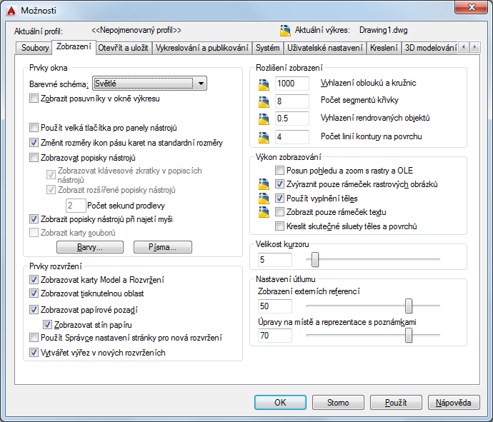

Karta Zobrazení (dialog Možnosti)
Přizpůsobuje zobrazení.
Některé výše uvedené možnosti nejsou v aplikaci AutoCAD LT k dispozici.
Seznam možností
Zobrazí se následující možnosti.
Prvky okna
Řídí nastavení zobrazení specifické pro kreslicí prostředí.
Barevné schéma
Určuje nastavení barev pro tmavé nebo světlé zobrazení prvků rozhraní, například stavového řádku, záhlaví okna, pásu karet, palet a rámečku nabídky aplikace. (systémová proměnná COLORTHEME)
Zobrazit posuvníky v kreslicím okně
Zobrazí posuvníky podél spodního a pravého okraje kreslicí oblasti.
Použít velká tlačítka pro panely nástrojů
Zobrazí tlačítka ve větším formátu 32 na 32 bodů.
Změnit velikost ikon pásu karet na standardní rozměry
Nastaví malé ikony pásu karet na velikost 16 x 16 pixelů a velké ikony pásu karet na velikost 32 x 32 pixelů, pokud neodpovídají standardní velikosti ikon. (systémová proměnná RIBBONICONRESIZE)
Zobrazovat názvy tlačítek
Řídí zobrazení popisků nástrojů na pásu karet, na panelech nástrojů a v dalších prvcích uživatelského rozhraní. (systémová proměnná TOOLTIPS)
Zobrazovat klávesové zkratky v názvech tlačítek
V názvech tlačítek zobrazuje klávesové zkratky (Alt + klávesa) (Ctrl + klávesa).
Zobrazit rozšířené názvy tlačítek
Řídí zobrazení rozšířených názvů tlačítek.
Počet sekund prodlevy
Nastavuje dobu prodlevy mezi zobrazením základních a rozšířených názvů tlačítek.
Zobrazit popisky nástrojů při najetí myši
Řídí zobrazení popisků při najetí myší v případě umístění kurzoru na objekt. (systémová proměnná ROLLOVERTIPS)
Zobrazit karty souborů
Zobrazí karty souborů v horní části kreslicí plochy. (příkazy SOUBORKARTA a SOUBORKARTAZAVŘI)
Barvy
Zobrazí dialog Barvy okna kreslicí oblasti. Zde je možné nastavit barvy většiny prvků v hlavním okně aplikace.
Písma
Zobrazí dialog Písmo okna příkazového řádku. V tomto dialogu lze nastavit písma, která budou použita pro text příkazového okna.
Prvky rozvržení
Řídí volby nastavení existujících a nových rozvržení. Rozvržení je výkresový prostor, ve kterém můžete nastavit výkresy pro vykreslení.
Zobrazovat záložky Model a Rozvržení
Zobrazí karty Rozvržení a Model ve spodní části kreslicí oblasti. Je-li zaškrtnutí této možnosti zrušeno, jsou karty nahrazeny tlačítky na stavovém řádku.
Zobrazovat tisknutelnou oblast
Zobrazuje tisknutelnou oblast v rozvržení. Tisknutelná oblast je ohraničena čárkovaně a je určena vybraným výstupním zařízením.
Zobrazovat papírové pozadí
Zobrazí v rozvržení vzhled výkresu dané velikosti. Velikost papíru a měřítko vykreslení určují velikost pozadí papíru.
Zobrazovat stín papíru
Zobrazuje stín okolo pozadí papíru v rozvržení. Tato možnost je nedostupná, pokud je možnost Zobrazovat papírové pozadí vypnuta.
Použít Správce nastavení stránky pro nová rozvržení
Zobrazí Správce nastavení stránek, když poprvé kliknete na kartu rozvržení. Tento dialog použijte pro nastavení voleb souvisejících s nastavením papíru a tisku.
Vytvářet výřez v nových rozvrženích
Nový výřez vytvoří automaticky, když vytvoříte nové rozvržení.
Velikost kurzoru
Udává velikost kurzoru v procentech velikosti obrazovky.
(systémová proměnná CURSORSIZE)
Rozlišení zobrazení
Řídí kvalitu zobrazení objektů. Pokud zvolíte vysoké hodnoty za účelem zvýšení kvality zobrazení, bude to mít značný vliv na výkon.
Vyhlazení oblouků a kružnic
Nastavuje rozlišení objektů v aktuálním výřezu. (příkaz VIEWRES)
Počet segmentů křivky
Nastavuje počet úsečkových segmentů vyhlazené křivky spline, které mají být generovány volbou Spline příkazu KEDIT. (systémová proměnná SPLINESEGS)
Vyhlazení stínovaných objektů
Není k dispozici v aplikaci AutoCAD LT.
Upravuje vyhlazení stínovaných rendrovaných objektů a objektů se skrytými hranami.
Upravuje hladkost stínovaných objektů a objektů s odstraněnými skrytými čarami. (systémová proměnná FACETRES)
Počet obrysových čar na ploše
Určuje počet obrysových čar zobrazených na zakřivených plochách 3D těles. (systémová proměnná ISOLINES)
Výkon zobrazování
Řídí nastavení zobrazení, které ovlivňuje.
Panoramovat a zoomovat s rastry a OLE
Určuje zobrazování rastrových obrázků a objektů OLE během provádění příkazů ZOOM nebo PAN v reálném čase. (systémová proměnná RTDISPLAY)
Je-li zapnuto zobrazování přetahovaných objektů a vyberete volbu Panorámovat a zoomovat s rastry a OLE, bude se kopie objektu při přemísťování pohybovat společně s kurzorem. (systémová proměnná DRAGMODE)
Zvýraznit pouze rámeček rastrových obrázků
Určuje, zda je zvýrazněn celý rastrový obrázek nebo pouze rámeček rastrového obrázku. (systémová proměnná IMAGEHLT)
Použít vyplnění objektů
Určuje, zda budou vyplněny šrafy a výplně, 2D tělesa a široké křivky. (systémová proměnná FILLMODE)
Zobrazit pouze rámeček textu
Řídí způsob zobrazení textu. (systémová proměnná QTEXTMODE)
Kreslit skutečné siluety těles a povrchů
Řídí zobrazení obrysových čar objektů 3D těles ve vizuálním stylu 2D drátový nebo 3D drátový. (systémová proměnná DISPSILH)
Nastavení útlumu
Řídí hodnotu intenzity útlumu pro externí reference DWG a v aplikaci AutoCAD pro úpravu referencí.
Zobrazení externích referencí
Řídí utlumení všech objektů externí reference DWG. (systémová proměnná XDWGFADECTL)
Tato možnost ovlivňuje pouze zobrazení na obrazovce. Nevztahuje se na vykreslování ani náhled vykreslení.
Úpravy na místě a reprezentace s poznámkami
Určuje intenzitu útlumu pro objekty během editování referencí na místě. Objekty, které nejsou upravovány, se zobrazí s nižší intenzitou. (systémová proměnná XFADECTL)
Při editování referencí na místě můžete editovat referenci bloku nebo externí referenci z aktuálního výkresu. Platný rozsah je od 0 do 90 procent.
