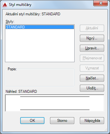

Vytváří, modifikuje, ukládá a načítá styly multičar.
Styl multičáry určuje počet prvků a vlastnosti každého z nich. Příkaz MČSTYL také určuje barvu pozadí a konce každé multičáry.
Zobrazí se následující možnosti.
Zobrazí název aktuálního stylu multičáry, který bude použit pro další vytvořené multičáry.
Zobrazí seznam stylů multičar, které jsou načteny do výkresu.
Seznam stylů multiodkazu může zahrnovat styly multiodkazu, které existují v externě odkazovaném výkresu (xref). Názvy stylů multičar z externích referencí používají stejnou syntaxi jako jiné externě závislé negrafické objekty.
Zobrazí popis vybraného stylu multičáry.
Zobrazí název a obrázek vybraného stylu multičáry.
Nastaví styl aktuální multičáry pro použití u dalších vykreslovaných multičar.
Zobrazí dialog Vytvořit nový styl multičáry, kde můžete vytvořit nový styl multičáry.
Zobrazí dialog Upravit styl multičáry, kde můžete upravit vybraný styl multičáry.
Přejmenuje aktuálně vybraný styl multičáry. Styl multičáry STANDARDNÍ nelze přejmenovat.
Odstraní aktuálně vybraný styl multičáry ze seznamu Styly. Tento styl není vymazán ze souboru MLN.
Nelze odstranit styl multičáry STANDARDNÍ, aktuální styl ani styl, který se používá.
Zobrazí dialog Načíst styly multičar, kde můžete načítat styly multičar ze zadaného souboru MLN.
Uloží nebo zkopíruje styl multičáry do souboru knihovny multičar (MLN). Pokud zadáte soubor MLN, který již existuje, bude nová definice stylu do tohoto souboru přidána a původní definice zůstanou zachovány.
