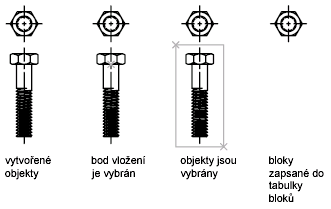

Definice bloku v následujícím obrázku obsahuje název, čtyři úsečky a referenční bod v průsečíku dvou diagonálních úseček. V tomto (a ve druhém) příkladu bude při uložení bloku geometrie odstraněna z kreslicí plochy.
Na následujícím obrázku vidíte typický postup při vytváření definice bloku ve výkresu.

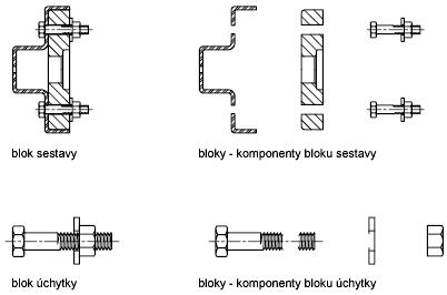

Reference bloků, které obsahují jiné bloky, jsou známé jako vnořené bloky. Použití bloků v blocích může zjednodušit organizací složité definice bloku.
Jediným omezením vnořených bloků je, že nemůžete vložit bloky, které odkazují samy na sebe.
