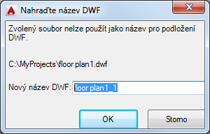

Umožní přejmenování podložení DWF, pokud název není jedinečný.
Názvy připojovaných referencí DWF nebo DWFx musí být jedinečné. Při pokusu o připojení dvou referencí DWF nebo DWFx se stejným názvem se zobrazí dialog Nahraďte název DWF.
Zadejte jedinečný název pro podložení DWF nebo DWFx, které se snažíte připojit.
Po zadání nového názvu můžete pokračovat v procesu připojení.
