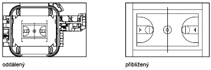

Zvětšení pohledu můžete změnit oddálením a přiblížením, podobně jako oddálení a přiblížení u fotoaparátu. Příkaz ZOOM nezmění absolutní velikost objektů ve výkresu, změní pouze zvětšení pohledu.

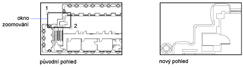

Zadáním dvou diagonálních rohů pravoúhlé oblasti lze rychle zoomovat do vámi požadované oblasti ve výkresu.
Levý dolní roh zadané oblasti se stane levým dolním rohem nového pohledu. Tvar přibližované oblasti nemusí nutně souhlasit s tvarem nového pohledu, který je přizpůsobený tvaru výřezu.

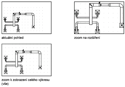

Příkaz Zoom maximálně zobrazí pohled s největším možným zvětšením, který zahrnuje všechny objekty ve výkresu. Tento pohled zahrnuje objekty, jejichž hladiny jsou vypnuty, ale nezahrnuje objekty se zmraženými hladinami.
Příkaz Vše zobrazí uživatelem definované meze rastru nebo meze výkresu podle toho, který pohled je větší.
