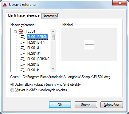

Dialog Editovat referenci
Určuje, jakou referenci editovat.
Chcete-li vybrat referenci, která má být editována, vyberte v této referenci objekt. Pokud vyberete objekt, který je součástí jedné nebo více vnořených referencí, jsou v dialogu zobrazeny vnořené reference.
Seznam karet
Dialog Editovat referenci obsahuje následující karty:
Karta Identifikace reference (dialog Editovat referenci)
Nabízí vizuální pomůcky k identifikaci reference pro editaci a řídí výběr reference.
Název reference
Zobrazí referenci vybranou pro editaci na místě a všechny reference vnořené v rámci editované reference.
Vnořené reference jsou zobrazeny pouze tehdy, pokud je vybraný objekt částí vnořené reference. Pokud je zobrazeno více referencí, vyberte k úpravě konkrétní externí referenci nebo blok. Na místě může být současně editována pouze jedna reference.
Náhled
Zobrazí obrázek náhledu aktuálně vybrané reference.
Obrázek náhledu zobrazí referenci tak, jak byla naposledy uložena ve výkresu. Obrázek náhledu reference není aktualizován při uložení změn zpět do reference.
Cesta
Zobrazí umístění souboru vybrané reference. Pokud je vybraná reference blok, není zobrazena žádná cesta.
Automaticky vybrat všechny vnořené objekty
Určuje, zda jsou v sezení editace reference automaticky obsaženy vnořené objekty.
Vyzvat k výběru vnořených objektů
Určuje, zda jsou vnořené objekty automaticky obsaženy v sezení editace reference.
