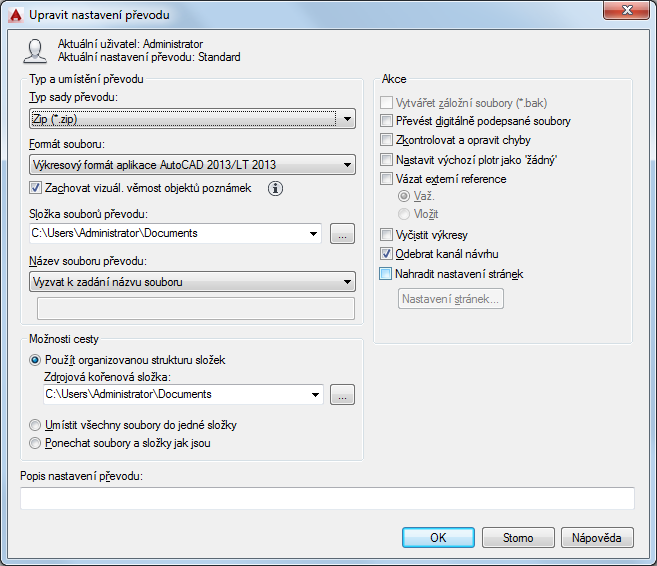

Určuje typ sady převodu s vybraným nastavením převodu a umístěním a jedinečnými možnostmi.
Určuje typ a umístění vybraného nastavení převodu.
Určuje formát souboru, do kterého budou výkresy obsažené v přenosovém balíku převedeny. Formát souboru výkresu můžete vybrat z rozevíracího seznamu.
Určuje, zda budou výkresy uloženy s reprezentací měřítka pro objekty poznámek.
Objekty poznámek mohou mít reprezentace ve více měřítkách. Objekty poznámek jsou rozloženy a jednotlivá měřítka jsou uložena do samostatných hladin, které jsou pojmenovány podle původní hladiny s připojeným číslem.
Určuje umístění, ve kterém bude sada převodu vytvořena. Chcete-li zadat nové umístění, stiskněte tlačítko Procházet a vyhledejte požadované umístění.
Pokud je pole prázdné, soubor převodu bude vytvořen ve složce obsahující první zadaný výkresový soubor. U sady listů bude soubor převodu vytvořen ve složce obsahující soubor dat sady listů (DST).
Zobrazí standardní dialogové okno pro výběr souborů, ve kterém můžete vyhledat umístění, kde chcete sadu převodu vytvořit.
Určuje metodu pro pojmenování archivu. Zobrazí výchozí název souboru pro sadu převodu. Tato možnost není dostupná, pokud je typ sady převodu nastaven na možnost Složka.
Nabízí volby pro organizaci souborů a složek, které jsou obsaženy v přenosové sadě.
Definuje zdrojovou kořenovou složku pro relativní cesty souborů závislých na výkresu, jako jsou externí reference. Zdrojová kořenová složka obsahuje také soubor DST (data sady listů) při převodu sady listů.
Všechny soubory budou při instalaci převodního balíku instalovány do jedné zadané cílové složky.
Ponechá strukturu složky všech souborů v převodním balíku beze změn a usnadní tak instalaci do jiného systému. Tato možnost není dostupná, pokud je převodní balíček uložen do umístění v internetu.
Zadejte popis nastavení převodu. Tento popis se zobrazuje v dialogových oknech Převodník formátu DWG a Nastavení převodu pod seznamem nastavení souboru převodu. Výběrem libovolného nastavení převodu ze seznamu lze zobrazit jeho popis.
Slouží k vytvoření sady převodu nekomprimovaných souborů, které přepíší existující soubory v původní složce.
Vytvoří převodní balík nekomprimovaných souborů v nové nebo existující složce.
Vytvoří převodní balík jako komprimovaný ZIP soubor.
Zobrazí standardní dialog pro výběr souborů, kde můžete zadat název archivu.
Používá logické výchozí názvy souboru. Pokud již název souboru existuje, bude existující soubor automaticky přepsán.
Používá logické výchozí názvy souboru. Pokud již název souboru existuje, přidá se na konec názvu číslo. Toto číslo se zvětší při každém uložení nové sady převodu.
Duplikuje strukturu složky převáděných souborů. Kořenová složka je složka nejvyšší úrovně v hierarchii stromu složek.
Platí následující zásady:
Během převodu jsou vytvořeny záložní soubory (.bak). Tato možnost je aktivní, pouze když je typ sady převodu nastaven na možnost Na místě (přepsat soubory).
Určuje, zda jsou převedeny digitálně podepsané výkresy.
Pokud je tato volba aktivní, kontroluje výkresy na přítomnost chyby. Pokud jsou zjištěny chyby, budou výkresy automaticky obnoveny. Možnost Nastavit výchozí plotr jako „žádný“ změní nastavení tiskárny nebo plotru v sadě převodu na hodnotu Žádný. Nastavení lokální tiskárny/plotru není obvykle pro příjemce důležité.
Provede operaci čištění u každého zadaného výkresu s cílem zmenšit velikost souboru, pokud je to možné.
Odebere přidružení k veškerým datům kanálu návrhu pro určené výkresy.
Nastavení stránky určená ve výkresech, které chcete převést, lze nahradit nastavením stránky z jiného výkresu. Pokud je tato možnost aktivní, bude tlačítko Nastavení stránek k dispozici.
Otevře dialogové okno Nastavení stránek, ve kterém můžete vybrat výkres obsahující nastavení stránky, které chcete použít pro převedené výkresy.
