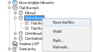

na znaménko plus (+) vedle uzlu Tlačítka myši. Rozbalí se seznam.
Klikněte pravým tlačítkem myši na sekci tlačítek myši. Klikněte na příkaz Nové tlačítko.
Nové tlačítko myši (s názvem Tlačítko
n
) bude umístěno na konec vybraného seznamu.

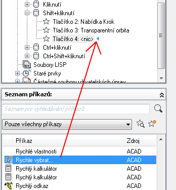

V podokně Seznam příkazů přetáhněte příkaz, který chcete přiřadit tlačítku myši, v podokně Uživatelské úpravy v
<název souboru>
Klikněte na tlačítko Použít.
