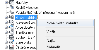

  1. Na kartě Vlastní v podokně Uživatelské úpravy: <název souboru> klikněte pravým tlačítkem myši na uzel Místní nabídky. Klikněte na příkaz Nová místní nabídka.
    Nová místní nabídka (s názvem Místní nabídka 1) bude umístěna na konec uzlu Místní nabídky.

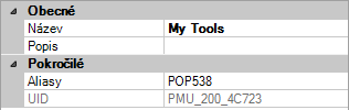

  3. V podokně Vlastnosti do pole Popis zadejte popis místní nabídky.
  4. V poli Aliasy klikněte na tlačítko [].
  5. V dialogu Aliasy začněte stisknutím klávesy Enter nový řádek a zadejte požadovaný alias. Zadejte další aliasy nabídky a po zadání každého aliasu stiskněte klávesu Enter. Na základě počtu místních nabídek, které jsou již načteny do programu, je automaticky přiřazen alias s dalším dostupným číslem POP.

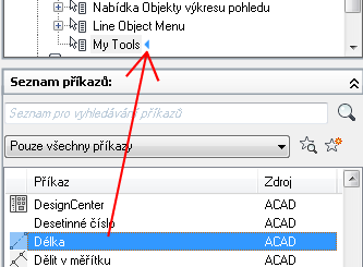

  6. V podokně Seznam příkazů přetáhněte příkaz, který chcete přidat do místní nabídky, do podokna Uživatelské úpravy: <název souboru>.
  7. Pokračujte v přidávání příkazů, dokud nebude nová místní nabídka úplná.
  8. Klikněte na tlačítko Použít.

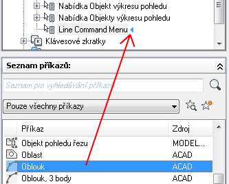

Jak vytvořit místní nabídku příkazů
    Chcete-li vložit možnosti nabídky, které se vztahují k aktivnímu příkazu v místní nabídce, použijte alias PŘÍKAZ_název příkazu. Za text název příkazu můžete dosadit jakýkoli platný příkaz. Pokud byste například chtěli, aby se možnosti nabídky zobrazily v místní nabídce při použití příkazu ÚSEČKA, použili byste alias PŘÍKAZ_ÚSEČKA.
  2. Klikněte pravým tlačítkem myši na položku Místní nabídka 1. Klikněte na příkaz Přejmenovat a zadejte nový název místní nabídky.

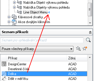

Jak vytvořit místní nabídku objektů
    Chcete-li vložit možnosti nabídky, které se vztahují k vybranému objektu nebo objektům stejného typu, používejte alias OBJEKT_název objektu nebo OBJEKTY_název objektu. Název objektu musí představovat platný název objektu a název musí odpovídat kódu 0 formátu DXF™ objektu, pro který se má zobrazit místní nabídka. Pokud například chcete, aby se možnosti nabídky v místní nabídce zobrazily, pokud je vybrán objekt ÚSEČKA, použijte alias OBJEKT_ÚSEČKA.
  1. Na kartě Vlastní klikněte v podokně Uživatelské úpravy: <název souboru> pravým tlačítkem na uzel Místní nabídky a potom klikněte na příkaz Nová místní nabídka.

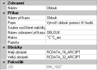

    Poznámka: Po přidání příkazu do místní nabídky můžete změnit název tohoto příkazu. To vám umožňuje definovat způsob, jakým uživatel získá přístup k položce nabídky za použití navigace pomocí klávesnice a klávesy Alt. Chcete-li to provést, vyberte položku nabídky pod některou místní nabídkou a poté změňte vlastnost Název v podokně Vlastnosti.

  4. V podokně Vlastnosti v části Zobrazení proveďte požadovanou změnu vlastnosti Název (nikoli vlastnosti Název příkazu nebo Zobrazovaný název příkazu).
