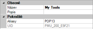

  3. Vyberte novou rozevírací nabídku a aktualizujte její vlastnosti v podokně Vlastnosti:
    • (Volitelné) V poli Název upravte textový řetězec tak, aby zahrnoval speciální znaky nebo výraz jazyka DIESEL.
    • Do pole Popis zadejte popis nabídky.
    • V poli Zkratky je k nové nabídce automaticky přiřazena zkratka založená na počtu již načtených rozevíracích nabídek. Pokud je k nabídce přiřazena například zkratka POP12, je již načteno jedenáct rozevíracích nabídek. Upravte zkratku podle potřeby.
