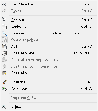

V následujícím příkladu je přidáním vlnovky (~) před hodnotu ve vlastnosti Název deaktivována položka nabídky Kopírovat pohled.
Na následujícím obrázku je zobrazen výsledek přidání vlnovky (~) do vlastnosti Název pro položku Kopírovat pohled zobrazenou v nabídce Upravit.

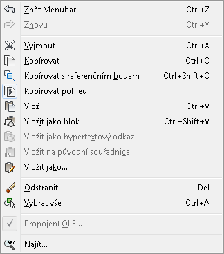

Označení položek nabídky
Položku nabídky můžete označit jedním z následujících způsobů:
Položka nabídky je označena jedním ze dvou způsobů:
Následující příklad ukazuje položku Propojení OLE v nabídce Upravit označenou značkou zaškrtnutí a obrázek položky nabídky Kopírovat pohled zvýrazněný pomocí rámečku.

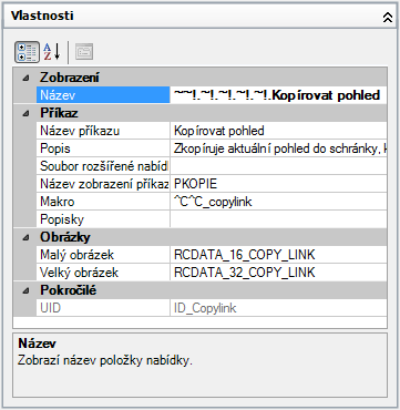

Současná deaktivace a označení položky nabídky
Položku nabídky můžete současně označit a deaktivovat pomocí některého z následujících formátů:
~!.labeltext
!.~labeltext
Vlnovka (~) a vykřičník následovaný tečkou (!.) jsou vloženy před popisek příkazu Kopírovat pohled ve vlastnosti Název v podokně Vlastnosti. Výsledkem, který následuje, je označení příkazu Kopírovat pohled v nabídce Upravit a jeho zobrazení šedě.
