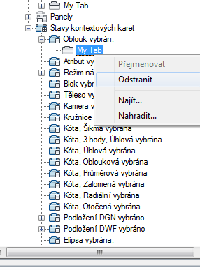

Odebrání karty pásu ze stavu kontextové karty

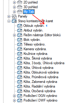

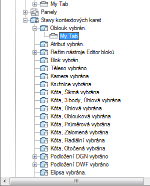

Přiřazení karty pásu ke stavu kontextové karty
  1. Na kartě Vlastní klikněte v podokně Uživatelské úpravy: <název souboru> na znaménko plus (+) vedle uzlu Pás karet. Tento uzel se rozbalí.
  2. Klikněte na znaménko plus (+) vedle uzlu Karty, aby se tento uzel rozbalil.
  3. Kliknutím na znaménko plus (+) rozbalte uzel Stavy kontextových karet.
  4. Přetáhněte kartu pásu u uzlu Karty do stavu kontextových karet pásu karet.
  5. Klikněte na tlačítko Použít.
  2. Kliknutím na znaménko plus (+) rozbalte uzel Stavy kontextových karet.
  3. Klikněte na znaménko (+) vedle stavu kontextové karty, který obsahuje kartu pásu, kterou chcete odebrat.
  4. Pravým tlačítkem klikněte na kartu pásu ve stavu kontextové karty a klikněte na tlačítko Odebrat.

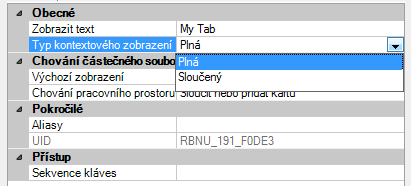

Nastavení typu kontextového zobrazení karty pásu
  3. Klikněte na znaménko plus (+) vedle stavu kontextové karty, která obsahuje kartu pásu, jejíž typ kontextového zobrazení chcete změnit.
  4. Vyberte kartu pásu, kterou chcete změnit.
  5. V podokně Vlastnosti vyberte v poli Typ kontextového zobrazení možnost Plný nebo Sloučený.
  6. Klikněte na tlačítko Použít.
