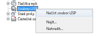

  1. Klikněte na kartu Správa panel Přizpůsobení Uživatelské rozhraní. Hledat
  2. Na kartě Vlastní v podokně Uživatelské úpravy: <název souboru> klikněte pravým tlačítkem myši na položku Soubory LISP. Klikněte na příkaz Načíst soubor LISP.
