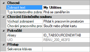

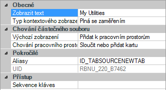

Nová karta pásu (s názvem Nová karta) bude přidána do dolní části uzlu Karty.

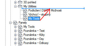

Pomocí vizuálního indikátoru určete pozici panelu na kartě pásu.
Mezi panely pásu karet se při uvolnění tlačítka ukazovacího zařízení zobrazí vizuální indikátor, který označuje umístění panelu pásu karet.
