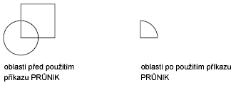

PRŮNIK (příkaz)
Vytvoří 2D oblast z vybraných překrývajících se oblastí.
Hledat
Pomocí příkazu PRŮNIK můžete vytvořit objekt 2D oblasti z překrývajících se ploch dvou nebo několika existujících oblastí. Pro příkaz PRŮNIK můžete vybrat jen oblasti.
Průnik je možný pouze u oblastí nacházejících se ve stejné rovině. Výběrem množin oblastí v různých rovinách však můžete provádět současné operace příkazu PRŮNIK. V každé rovině jsou pak vytvořeny samostatné oblasti průniku.
