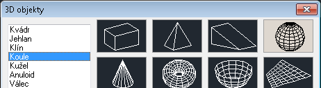

Účelem obrázkových nabídek je poskytnout obrázek, který lze vybrat namísto textu. Obrázkové nabídky a snímky lze vytvořit, upravit nebo přidat.
V obrázkovém dialogu jsou zobrazeny obrázky ve skupinách po 20 a posuvný seznam vlevo, ve kterém jsou uvedeny názvy sdružených souborů snímků nebo související text. Pokud obrázkový dialog obsahuje více než 20 snímků, jsou dodatečné snímky přidány na novou stránku. Přitom se aktivují tlačítka Další a Předchozí, které umožňují procházení jednotlivých stránek obrázků.
Následuje příklad obrázkové nabídky.
