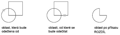

Pomocí příkazu ROZDÍL lze vytvářet 2D objekty oblasti odečtením jedné množiny existujících objektů oblasti od jiné, překrývající se oblasti. Pro tento příkaz můžete vybrat jen oblasti.
Vyberte objekty, které chcete zachovat, stiskněte klávesu Enter, a poté vyberte objekty, které chcete odečíst.
Objekty v druhé výběrové množiny jsou odečteny od objektů v první výběrové množině. Vytvoří se nová samostatná oblast.
Odečíst můžete pouze oblasti od jiných oblastí ve stejné rovině. Výběrem množin oblastí v různých rovinách však také můžete provádět souběžné akce ROZDÍL. Potom v každé rovině vytvoří samostatné odečtené oblasti. Oblasti, pro které neexistují žádné jiné koplanární oblasti, jsou odmítnuty.
Zobrazí se následující výzvy.
Vyberte objekty (pro odečtení od)
Určí oblasti, které mají být upraveny rozdílem.
Vyberte objekty (pro odečtení)
Určí oblasti, které mají být odečteny.
