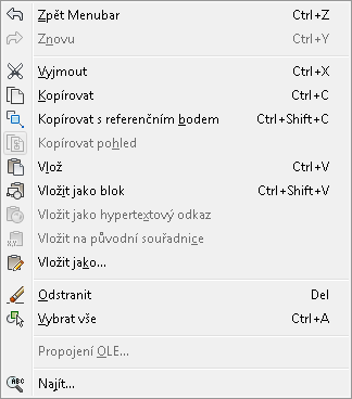

V následujícím příkladu je přidáním vlnovky (~) před hodnotu ve vlastnosti Název deaktivována položka nabídky Kopírovat pohled.
Na následujícím obrázku je zobrazen výsledek přidání vlnovky (~) do vlastnosti Název pro položku Kopírovat pohled zobrazenou v nabídce Upravit.

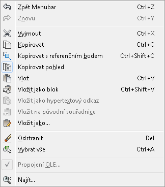

Položku nabídky můžete označit jedním z následujících způsobů:
Položka nabídky je označena jedním ze dvou způsobů:
Následující příklad ukazuje položku Propojení OLE v nabídce Upravit označenou značkou zaškrtnutí a obrázek položky nabídky Kopírovat pohled zvýrazněný pomocí rámečku.
Řetězcové výrazy jazyka DIESEL lze použít k podmíněnému označení položky nabídky při každém jejím zobrazení. Pokud je do vlastnosti Makra v podokně Vlastnosti přidán následující řetězec jazyka DIESEL, bude vlevo od položky nabídky, jejíž související systémová proměnná je právě aktivní, umístěna značka zaškrtnutí.
$(if,$(getvar,orthomode),!.)Ortho^O $(if,$(getvar,snapmode),!.)Snap^B $(if,$(getvar,gridmode),!.)Grid^G

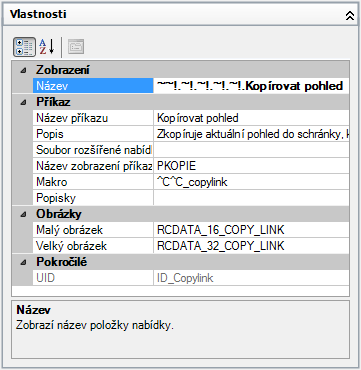

Položku nabídky můžete současně označit a deaktivovat pomocí některého z následujících formátů:
~!.labeltext !.~labeltext
Vlnovka (~) a vykřičník následovaný tečkou (!.) jsou vloženy před popisek příkazu Kopírovat pohled ve vlastnosti Název v podokně Vlastnosti. Výsledkem, který následuje, je označení příkazu Kopírovat pohled v nabídce Upravit a jeho zobrazení šedě.
