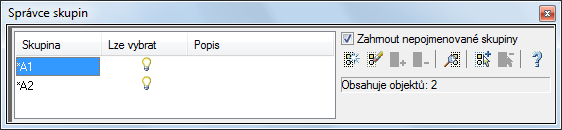

PKFSTGROUP (příkaz)
Otevře původního Správce skupin.
Skupiny nabízí jednoduchý způsob sloučení prvků výkresu, se kterými je třeba pracovat jako s celkem.
Seznam možností
Zobrazí se následující možnosti.
Skupina
Zobrazuje názvy existujících skupin. Názvy skupin mohou být dlouhé až 31 znaků a mohou obsahovat písmena, čísla a zvláštní znaky dolaru ($), spojovníku (-) a podtržítka (_), nikoliv však mezery. Název se převede na velká písmena.
Když je volba Zahrnout nepojmenované skupiny vybrána, obsahuje tento seznam výchozí názvy přiřazené k nepojmenovaným skupinám (*A1, *A2 a podobně).
Vybíratelná
Určuje, že skupina je vybíratelná. Když je skupina vybíratelná, výběrem jednoho prvku skupiny vyberete celou skupinu. Objekty ležící v uzamčené nebo zmrazené hladině se nevyberou.
Když je skupina nevybíratelná, ikona žárovky není dostupná a výběrem jednoho prvku skupiny vyberete pouze daný objekt. Pokud je systémová proměnná PICKSTYLE nastavena na hodnotu 0, nebudete moci žádnou skupinu vybrat.
Popis
Popisuje vybranou skupinu. Popisy lze zadávat kdykoli. Vyberte název skupiny a potom klikněte do textového pole Popis.
Určuje, zda jsou nepojmenované skupiny uvedeny v seznamu. Pokud tato volba není vybrána, jsou zobrazeny pouze pojmenované skupiny
Vytvoř skupinu
Vytvoří novou skupinu složenou z vybraných objektů. Když kliknete na tlačítko pro vytvoření skupiny, kurzor se přesune do sloupce Skupina, kde můžete zadat název skupiny.
Zrušit skupinu
Odstraní vybranou skupinu ze seznamu ve Správci skupin a odstraní vztahy objektů ve skupině.
Přidat do skupiny
Přidá vybrané objekty do skupiny vybrané v poli Skupina.
Odstranit ze skupiny
Odstraní vybrané objekty ze skupiny vybrané v poli Skupina. Chcete-li toto tlačítko použít, funkce výběru musí být vybrána.
Detaily
Zobrazí dialog Správce skupin—Detaily. Tento dialog obsahuje seznam názvů skupin, které jste vytvořili v poli Skupina. Výběrem názvu zobrazíte počet objektů ve skupině a popis skupiny.
Vybrat skupinu
Vybere všechny objekty v zadané skupině. Chcete-li vybrat objekty ve skupině, v poli Skupina vyberte název skupiny a klikněte na tlačítko Vybrat skupinu.
Poznámka: Je-li systémová proměnná PICKADD nastavena na hodnotu 1, můžete v aktuální výběrové množině skupin přidávat a odstraňovat objekty. Je-li systémová proměnná PICKADD nastavena na hodnotu 0, aktuální výběrová množina je nahrazena novou množinou.
Zrušit výběr skupiny
Odstraní zadanou skupinu z výběrové množiny. Pokud vyberete více skupin, určitou skupinu můžete odstranit z výběrové množiny zadáním názvu skupiny v poli Skupina.
