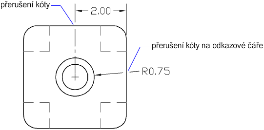

O vytváření přerušení v kótách
Pomocí přerušení kót lze kótovacím, vynášecím a odkazovým čarám zabránit, aby se zobrazovaly jako část návrhu.
Přerušení kót lze ke kótě nebo odkazu přidávat automaticky nebo ručně. Způsob, který si vyberete k umístění přerušení kót, záleží na počtu objektů, které protínají kótu nebo multiodkaz.

Automatické přerušení kóty
Chcete-li přerušení kóty vytvořit automaticky, vyberte kótu nebo multiodkaz a poté použijte volbu Automaticky příkazu PŘERUŠKÓTU. Automatické přerušení kóty se aktualizují, kdykoli se změní objekty kóty, multiodkazu nebo protínající objekty.
Velikost mezery v přerušení kóty
Velikost přerušení kóty můžete nastavit v dialogu Kótovací styl, karta Symboly a šipky. Zadaná velikost je ovlivněna velikostí přerušení kóty, měřítka kóty a aktuálního měřítka poznámek v aktuálním výřezu.
Přerušení kóty vytvořené výběrem objektu
Namísto umístění přerušení kóty pro každý objekt, který protíná kótu nebo multiodkaz, lze zadat, který z protínajících objektů se má použít. Přerušení kóty přidaná výběrem jednotlivých protínajících objektů se aktualizují, kdykoli se změní objekty kóty, multiodkazu nebo protínající objekty.
Přerušení kóty vytvořené vybráním dvou bodů
Přerušení kóty lze umístit vybráním dvou bodů na kótovací, vynášecí nebo odkazové čáře a určením velikosti a umístění přerušení. Přerušení kóty přidaná ručně vybráním dvou bodů nejsou při změně objektu kóty, multiodkazu nebo protínajícího objektu automaticky aktualizována.
Takže jsou-li kóty nebo multiodkazy s ručně přidaným přerušením kóty přesunuty nebo pokud se změní protínající objekt, bude pravděpodobně třeba kótu nebo multiodkaz obnovit a poté znovu přidat přerušení kóty. Velikost přerušení kóty vytvořeného vybráním dvou bodů není ovlivněno hodnotou aktuálního měřítka kóty ani aktuálního měřítka poznámek v aktuálním výřezu.
