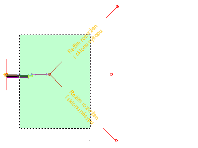

  6. Ve výkresu klikněte na bod značky na základně šablony typických řezů.
    Podsestava pravého jízdního pruhu je nyní připojená k základně šablony typických řezů.

  3. Ve výkresu klikněte na body značky na vnějším okraji podsestavy chodníku.
  4. Stiskněte klávesu Esc.
    Tato akce ukončí příkaz pro umístění podsestavy.

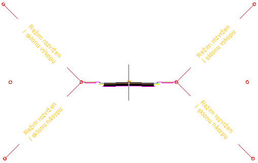

Zrcadlení podsestav na levé straně základny
  1. Ve výkresu vyberte čtyři přidané podsestavy.
  2. Klepněte na pravé tlačítko myši. Klepněte na příkaz Zrcadlit.
  3. Klepněte na bod značky na základně šablony typických řezů.
    Podsestavy se zobrazí na levé straně značky šablony typických řezů. Příkaz Zrcadlit vytvoří zrcadlový obraz vybraných podsestav. Všechny parametry podsestav s výjimkou parametru Strana zůstanou zachovány.
    Poznámka:
    Parametry zrcadlených podsestav nejsou dynamicky propojeny. Při změně hodnoty některého parametru podsestavy na jedné straně základny šablony typických řezů nedojde ke změně na opačné straně.
