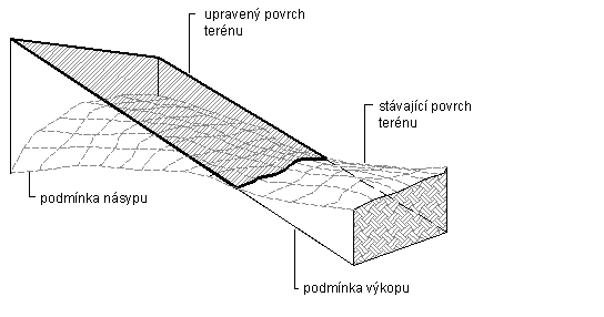

Hranolová metoda používá body ze dvou povrchů, stejně jako každého umístění, kde procházejí hrany trojúhelníků mezi dvěma povrchy. Kubatury výkopů, násypů a kubatury celkem se vypočítávají na základě rozdílů výšek mezi dvěma povrchy.
Podmínky výkopů a násypů
