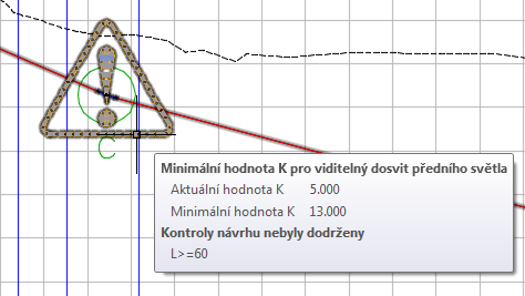

  3. Umístěte ukazatel myši na symbol v kružnici C.
    Popisky nástrojů představují praktický způsob kontroly porušení kritérií v okně výkresu. V popisku nástroje jsou zobrazena dvě porušení:
    • Za prvé – oblouk nesplňuje doporučenou minimální hodnotu K pro délku dosvitu. Je zobrazena hodnota K oblouku a minimální přípustná hodnota K.
    • Za druhé – oblouk nesplňuje vzorec zadaný v jedné z kontrol návrhu. Je zobrazen název kontroly návrhu, ale nikoli aktuální nebo doporučené hodnoty. Hodnoty nejsou zobrazeny, protože kontroly návrhu jsou vlastní vzorce vytvořené uživatelem.
    Poznámka:
    Pokud podentita porušuje více kritérií nebo kontrol návrhu, je u této podentity zobrazen pouze jeden symbol. Symbol se u podentity nezobrazí až v případě, že jsou všechna porušení vyřešena.
