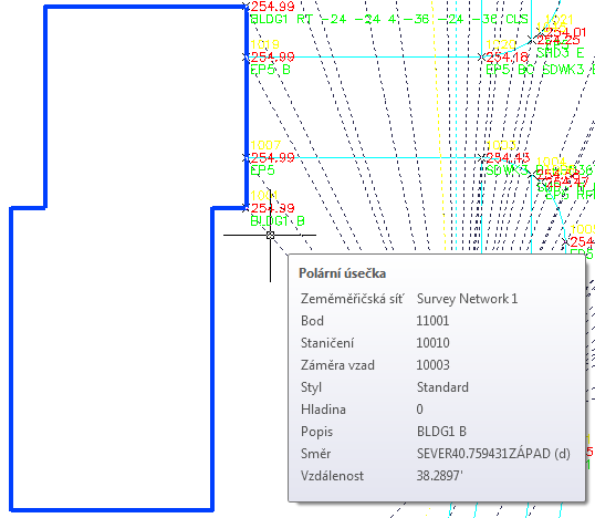

  3. V okně výkresu umístěte ukazatel na jednu z komponent sítě zaměření protažené z BLDG1. V popisku nástroje se zobrazí vlastnosti objektu sítě.
  4. Klikněte pravým tlačítkem na objekt sítě. Klikněte na možnost Přejít na síť zaměření.
    Prostoru nástrojů je na kartě Zaměření vybrána síť zaměření. V zobrazení seznamu jsou pro síť zaměření uvedena data zaměření.
