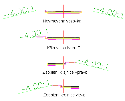

  1. Přibližte pohled na šablony typických řezů na pravé straně povrchu.
  2. V šabloně typických řezů Navrhovaná komunikace vyberte základnu.
    Poznámka:
    Nepřetahujte značku základny pomocí uzlů.
  3. Klepněte na dolní část značky základny. Přetáhněte základnu na paletu nástrojů Výukové šablony typických řezů.
    Obrázek a název šablony typických řezů se zobrazí na paletě nástrojů.
  4. Kroky 2 a 3 zopakujte pro zbývající tři šablony typických řezů.
