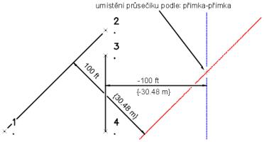

Příklad příkazového řádku
NE 1 100 100
NE 2 200 200
NE 3 175 200
NE 4 100 200
LNLN 1 2 100 3 4 -100
! INTERSECTION # 1 NORTH:158,578644 EAST:300,000000
Průsečík se nachází mezi spojnicí bodů 1 a 2 s odsazením 100 stop vpravo a spojnicí bodů 3 a 4 s odsazením 100 stop vlevo.
