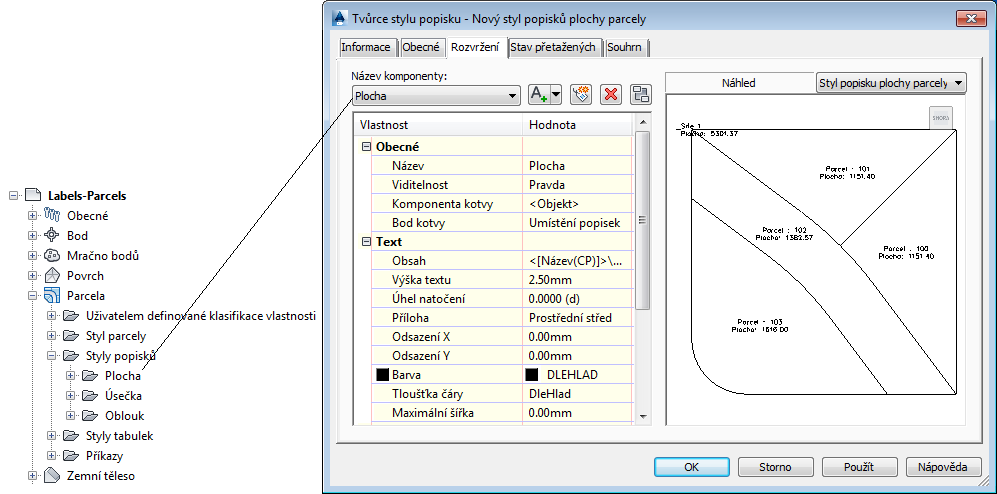

Popisky mohou obsahovat text, bloky, čáry, značky a čáry odkazu. V dialogu Tvůrce stylu popisku můžete vytvářet popisky a zobrazovat jejich náhled, jak je znázorněno na následujícím obrázku:
Náhled přizpůsobeného stylu popisku pro plochu parcely

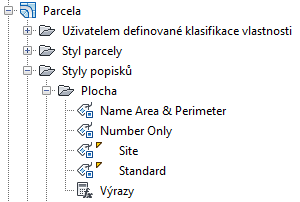

V Prostoru nástrojů v stromové struktuře Nastavení obsahují kolekce Styly popisků jeden nebo více typů stylů popisků, které reprezentují jednoznačný vzhled objektu, který je používá. Následující obrázek znázorňuje hierarchii knihovny stylů popisků, typy stylů popisků a jednotlivé styly popisků:
Knihovna typů stylů popisků Plocha parcely
Každý typ popisku obsahuje styl popisku Standardní. Šablony výkresů aplikace AutoCAD Civil 3D rovněž obsahují několik dalších stylů popisků, které můžete použít.

Kliknutím pravým tlačítkem myši na typ popisku nebo konkrétní styl popisku zobrazte místní nabídku, která obsahuje možnosti pro práci se styly popisku. Je možné vytvořit podřazené styly, které jsou založeny na existujícím stylu.
Vybraný příkaz
Akce...
Klikněte pravým tlačítkem myši na styl popisku Nový.
Vytvoření stylu popisku, který je založen na nastavení nadřazeného stylu popisku. Tento příkaz zobrazí okno Tvůrce stylu popisku, přičemž styl popisku má název „Podřazený...“.
Klikněte pravým tlačítkem myši na typ popisku Nový.
Vytvoření stylu popisku, který není podřazený existujícího stylu popisku. Nový styl popisku je stylem nadřazené úrovně a obsahuje výchozí hodnoty převzaté z nastavení typu popisku.
Klikněte pravým tlačítkem myši na styl popisku Upravit.
Úprava stylu popisku v okně Tvůrce stylu popisku.
