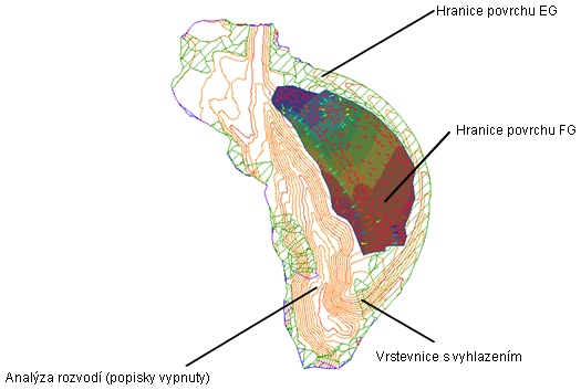

Povrchy se zobrazením hranic, vrstevnic a analýzy výšky

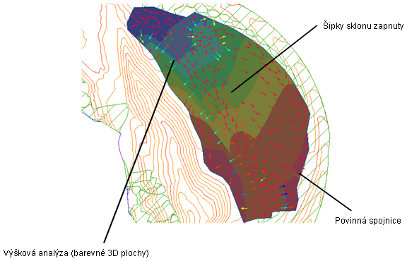

Povrchy se zobrazením analýzy výšky šipek sklonu
