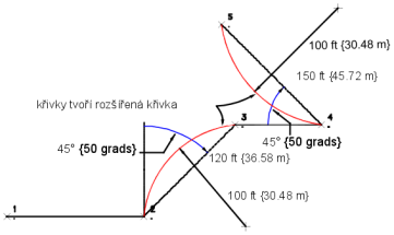

Dále je uveden příklad dvou netangenciálních oblouků:
