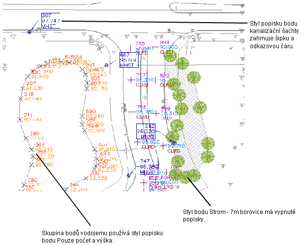

Příklady stylů popisků bodu
Body můžete automaticky označit předdefinovanými kritérii popisků v době, kdy je vytváříte ve výkresu.
